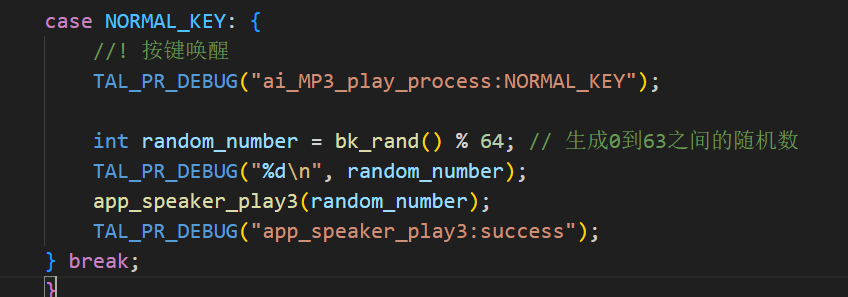

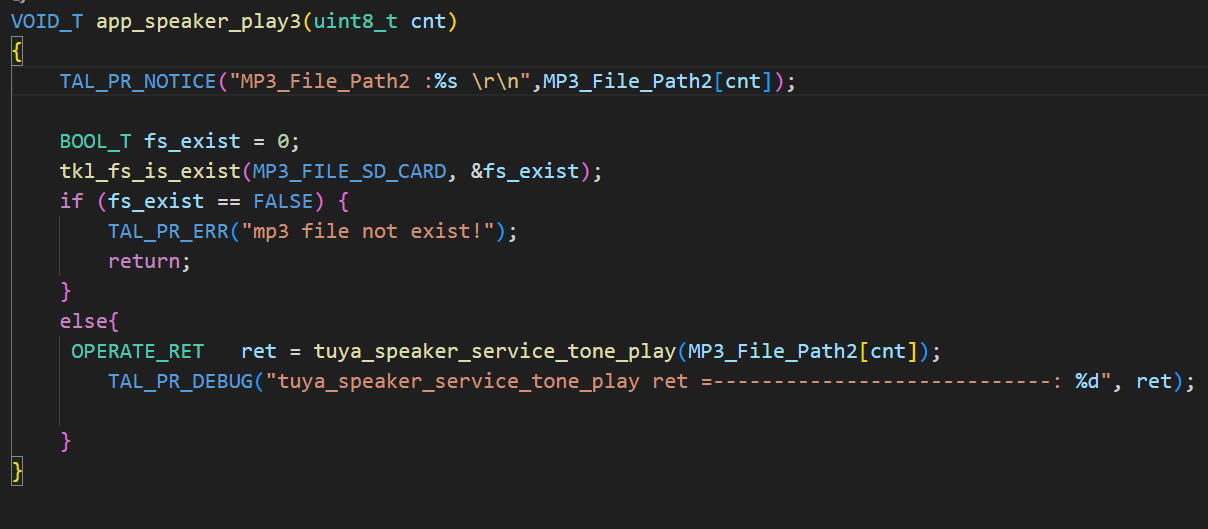

1.通过按键中断方式播放MP3资源,在短按处理事件里面调用app_speaker_play3函数播放MP3;
2.现在遇到问题是
①如果我的模块没有与涂鸦APP配对的情况下,上电后按压按键可以正常播放mp3资源,此时再与涂鸦APP进行配网后,同样可以正常播放;

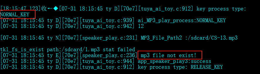

②但是配网后,将模块重新上电,不管是配网成功前后,按压按键都显示MP3文件不存在,此时如果通过APP断开配网,还是不能播放。重新上电后,模块处于未配网状态,按压按键又可以播放了。

1、麻烦帮忙提供一下完整日志,包含以下内容:
正常触发播放 ---> 配网+触发播放 ---> 重新上电 --- > 触发播放显示文件不存在
2、帮忙提供下文件fatfs_adapter.c,接口_bk_fatfs_stat的相关实现
谢谢
努力写bug……
Re: T5模块与涂鸦APP配网后会导致SD卡的mp3资源播放失败
一个网友 2025年 Jul 31日 20:16您好,
正常触发播放 ---> 配网+触发播放 ---> 重新上电 --- > 触发播放显示文件不存在2、帮忙提供下文件fatfs_adapter.c,接口_bk_fatfs_stat的相关实现
谢谢
- Attachments
- 重新上电+触发播放显示文件不存在.TXT
- 重新上电+触发播放显示文件不存在
- (66.71 KiB) Downloaded 826 times
- 上电正常播放.TXT
- 上电正常播放
- (38.32 KiB) Downloaded 837 times
- 配网+触发播放.TXT
- 配网+触发播放
- (73.95 KiB) Downloaded 851 times
- fatfs_adapter.c
- fatfs_adapter.c,未做任何修改
- (10.05 KiB) Downloaded 854 times
