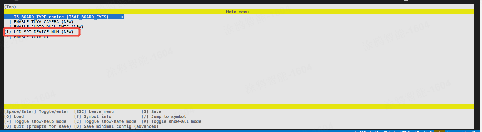

Re: T5实现双目屏幕不一致图片
这个配置选择2试试。
另外目前的架构,2个眼睛驱动起来很卡,需要使用新的架构。还需要一段时间,你可以先试试。

Re: T5实现双目屏幕不一致图片
请问你们使用的是哪个版本,我这个版本没有LED_SPI_DEVICE_NUM,我这的版本是3.12.11

Re: T5实现双目屏幕不一致图片
你好,我们已经支持T5双眼显示不同的表情,但目前架构会影响其他功能,比如AI语音处理播放,需要等新的架构发布
