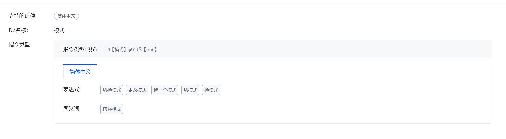

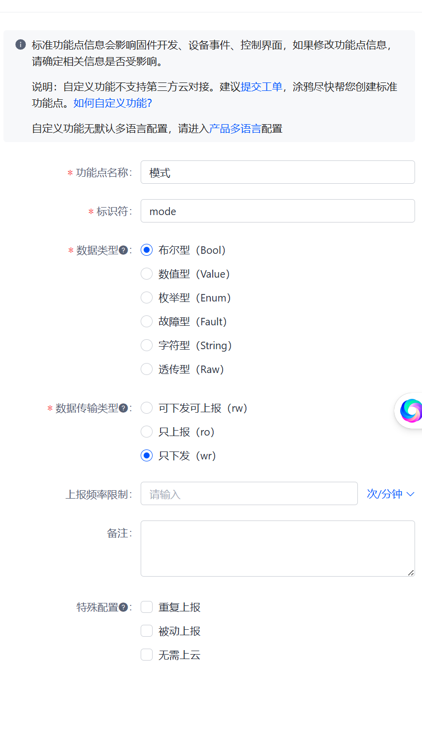

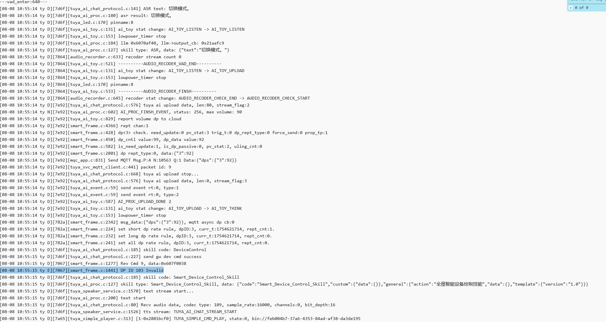

云端设置如图,收到的log如图,
设置了好几个类型都是说103无效
帮忙看下

设备有重新激活吗?
13160058813
Posts: 110
Re: DP无效的问题
当时激活了,断开又重新激活的
Posts: 865
Re: DP无效的问题
这种问题,一般是上报的值不符合DP的类型、取值范围或者你的PID里没有这个DP导致的。
