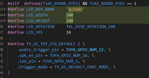

有的,有在tuya_device_cfg.h指定:
#elif defined(T5AI_BOARD_EYES) && T5AI_BOARD_EYES == 1
#define LCD_DEV_NAME "gc9a01"
#define LCD_WIDTH 240
#define LCD_HEIGHT 240
#define LCD_ROTATION TKL_DISP_ROTATION_0
#define LCD_FPS 15
请教下,我是按照上面列举的接口接线的,是正确的吗,是走的qspi的引脚吗

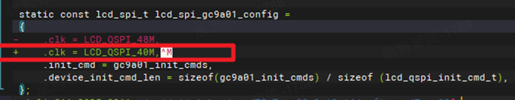

接线应该是参照了EYES 板子的,应该是没问题的,然后你这边可以去试一下改驱动的时钟,再试一下

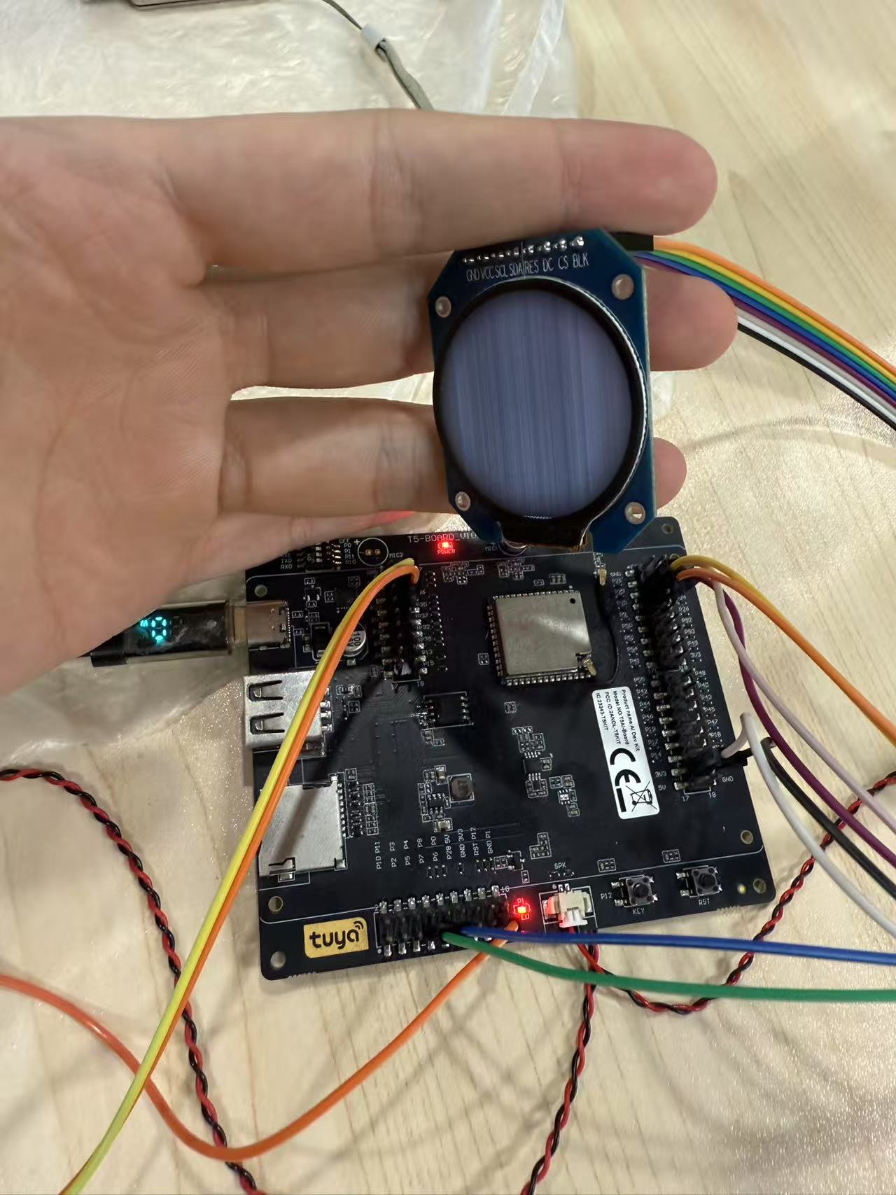

chen12
Posts: 35
Re: 涂鸦t5如何使用qspi来点spi屏
clk = LCD_QSPI_40M 这样改了后,有显示了,不过是这种花屏

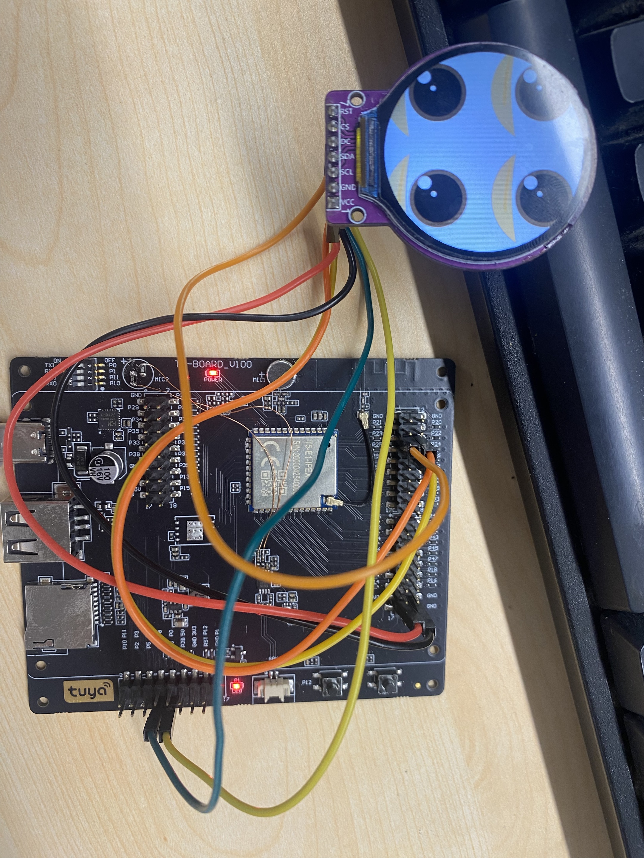

你好,12.14版本测试没问题,测试屏幕是gc9a01
按你提供的接线方式,完全参考eyes的,引脚配置这块不需要修改
通过下面命令选中EYES BOARD
make app_menuconfig APP_NAME=tuyaos_demo_ai_toy
make app_config APP_NAME=tuyaos_demo_ai_toy
修改了对应的驱动名称&分辨率
  1. 确保你自己的屏幕&开发板接线正确
注:如果还未正确显示,每个厂家的gc9a01驱动是略有区别的,按照厂家给的驱动文件,重新去修改下驱动
效果如下:因为eyes demo 是128*128, 240的屏幕进行了填充显示
