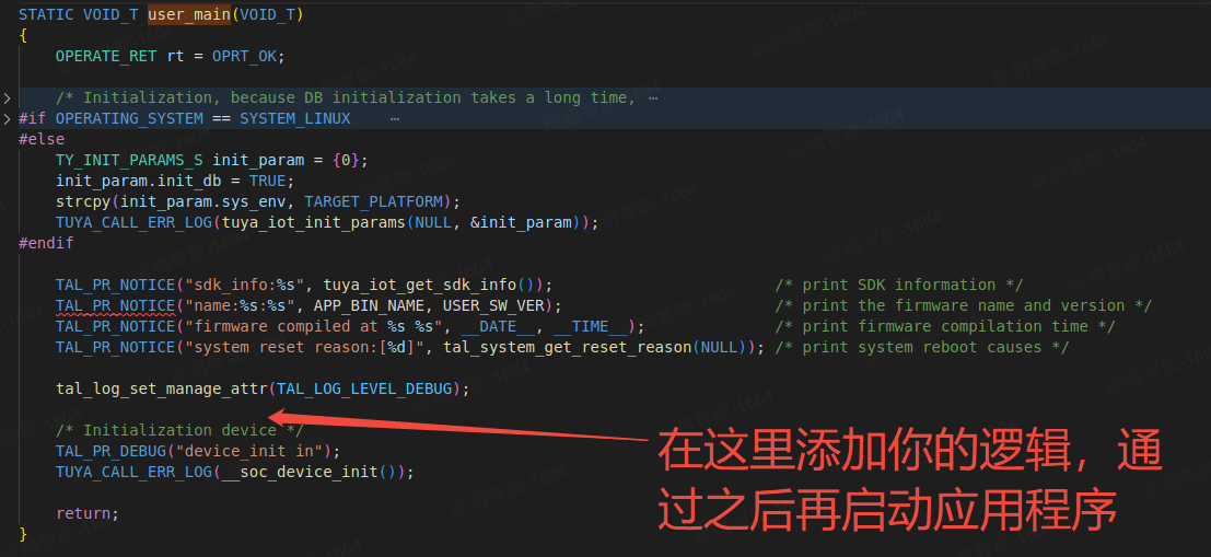

无法禁用,只能在启动顺序上做一些处理。
参考quick start demo,在device程序启动之前,做你需要的逻辑,如果通过就继续执行,不通过就继续deepsleep。
