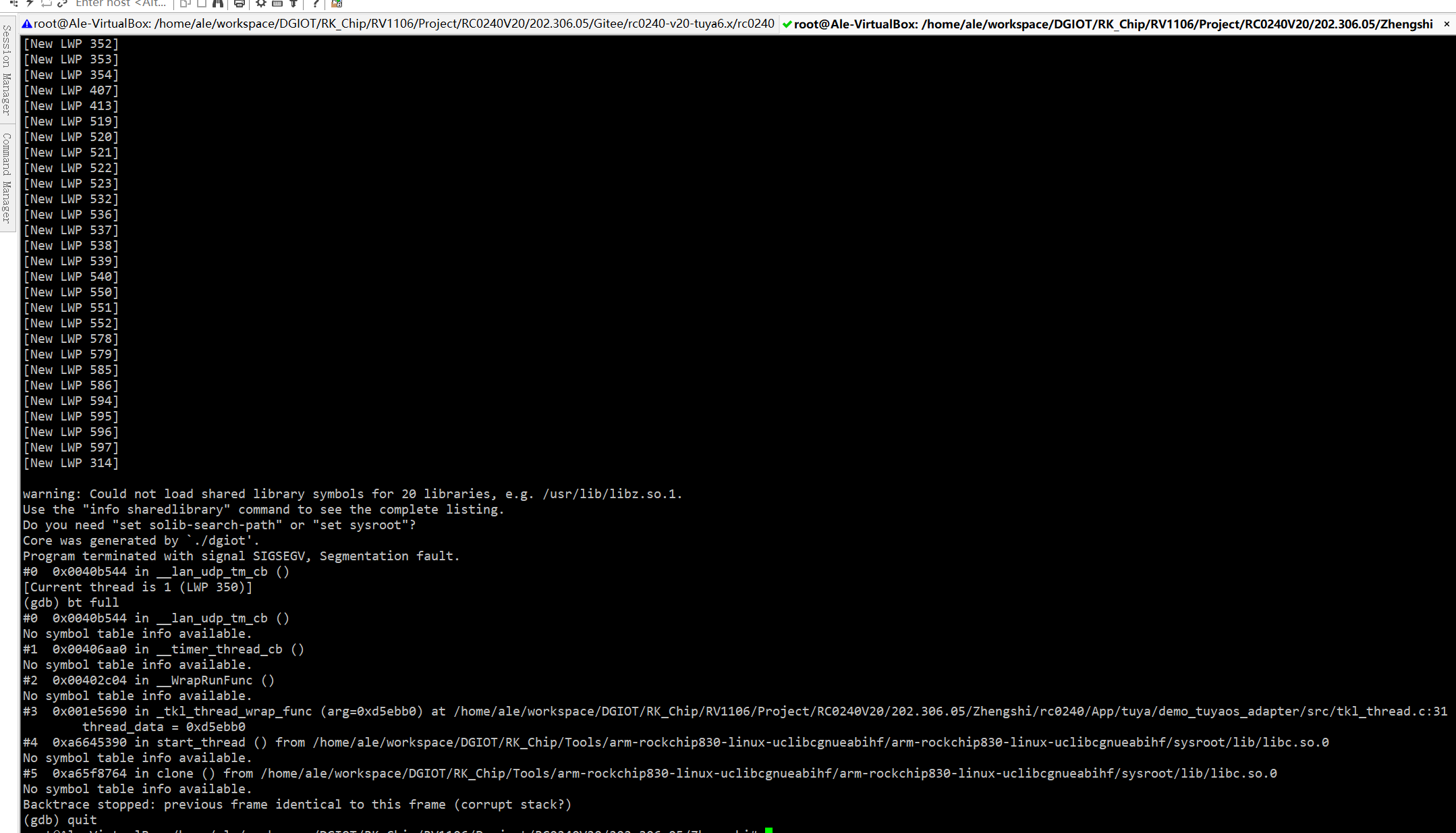

设备重置出现段错误,gdb定位到出现在接口__lan_udp_tm_cb处,涂鸦sdk内部的实现

1.问题不是必现的,触发几率比较低,5%左右

当前tuya sdk版本号6.2.8,对应的tuyaOS版本为3.10.8

对应的log在上面的附件中,当前打印等级开到4

以下为设备重置的回调开始的打印
SystemReset start
