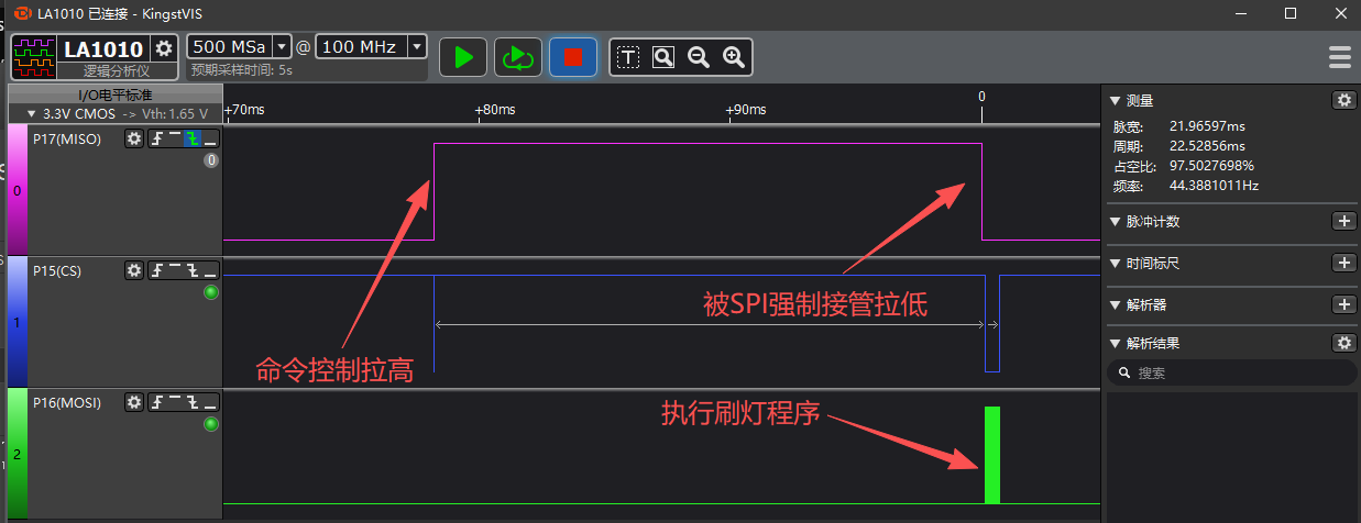

【1】我们用P16的SPI-MOSI作为WS28XX灯带的驱动,而P17/15用于控制指示灯
目前发现现象如下:
【1】当我们使用配置好P17/P15,直接用命令控制该IO,电平控制正常。
【2】当我们启用SPI功能,然后将P17/P15配置为输出,用命令控制IO后,总是会在下一次刷灯(执行tkl_spi_send)的时候,该IO被SPI接管。参考
SPI-P17&P15问题
SPI-P17&P15问题

Re: T1 在启用SPI的前提下,将P17/P15 IO口当普通IO输出控制的问题
您好,spi如要正常工作必须控制所述cs、MISO引脚,否则无法与外设完成通信,建议普通gpio功能使用其他暂不使用的引脚替代
feige2023
Posts: 42
您好,我只是用SPI的MOSI的时序驱动WS28XX灯带,不需要通讯。
heixia.wang@tuya.com
Posts: 27
驱动灯带可以用gpio模拟1wire的方式完成吗?这样就不必控制spi发送数据,只需要一根线即可
Posts: 27
spi引脚当前是绑定控制的,没有办法拆分控制
