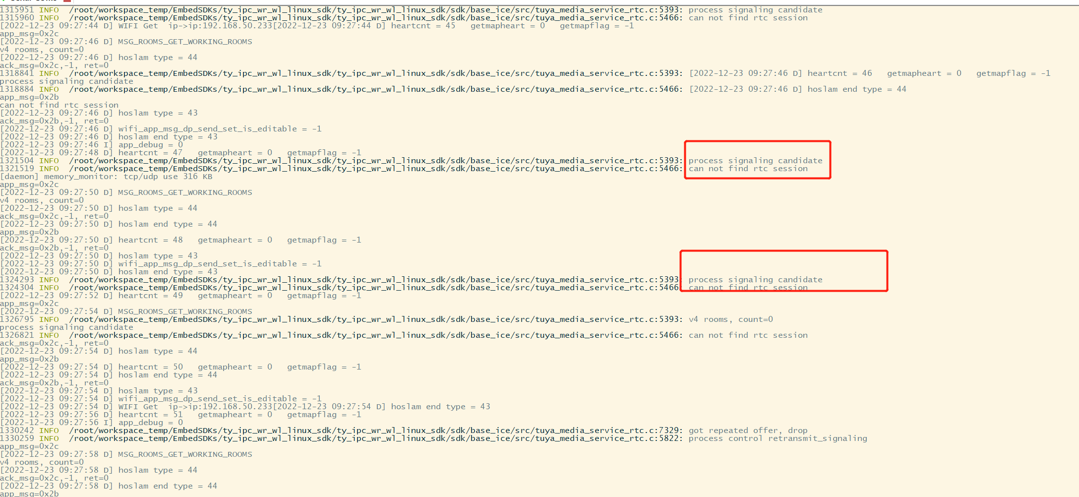

我们发现一个必现的问题,我们的扫地机器人在与app建立p2p连接的情况下,进入了休眠模式,降频运行,这时候涂鸦sdk就卡在某个地方,一直在循环打印某条信息,如附件的截图以及log所示,这时候无法退出p2p连接,必须等机器退出休眠降频模式后,涂鸦sdk才不会被卡住,才能正常的进行p2p连接,扫地机器人的地图才可以正常显示。涂鸦sdk版本是 v1.0.4,麻烦涂鸦的大佬们帮忙看看,谢谢!
进入休眠降频运行后,涂鸦sdk卡住一直打印,退出休眠后恢复正常.txt
(415.01 KiB) Downloaded 393 times

这个信息是APP在尝试重连。请问APP使用的是你们自己开发的,还是涂鸦智能?

APP用的是涂鸦智能
