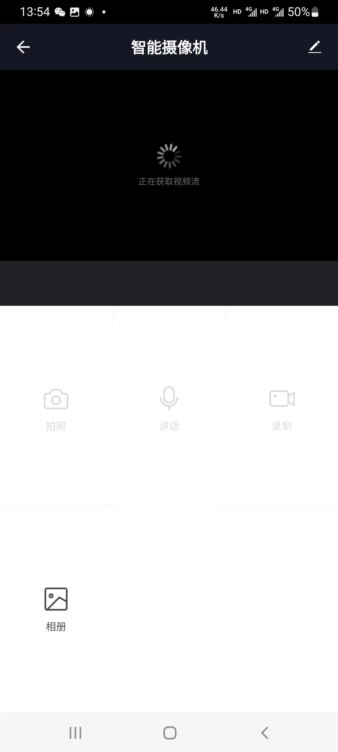

您好,我运行demo_for_ipc_5.x时,出现无法获取视频流的问题,
指令格式为:./tuya_ipc_demo -m 2 -p ozcyyixaypj3ys7y -u uuid2f6c71c7d88ef395 -a OjJVDeEF1HkEp8NAozoc3SGDSMki5OA2 -r "./" -t "AYs2cfxnqLwwGs"
这个一般是什么原因引起的呢?
附件log.txt
(2.06 KiB) Downloaded 438 times

请问视频是H264还是H265,视频参数需要和demo中IPC_APP_Set_Media_Info函数中设置的保持一致

已解决,谢谢,设置成H.264就可以了
