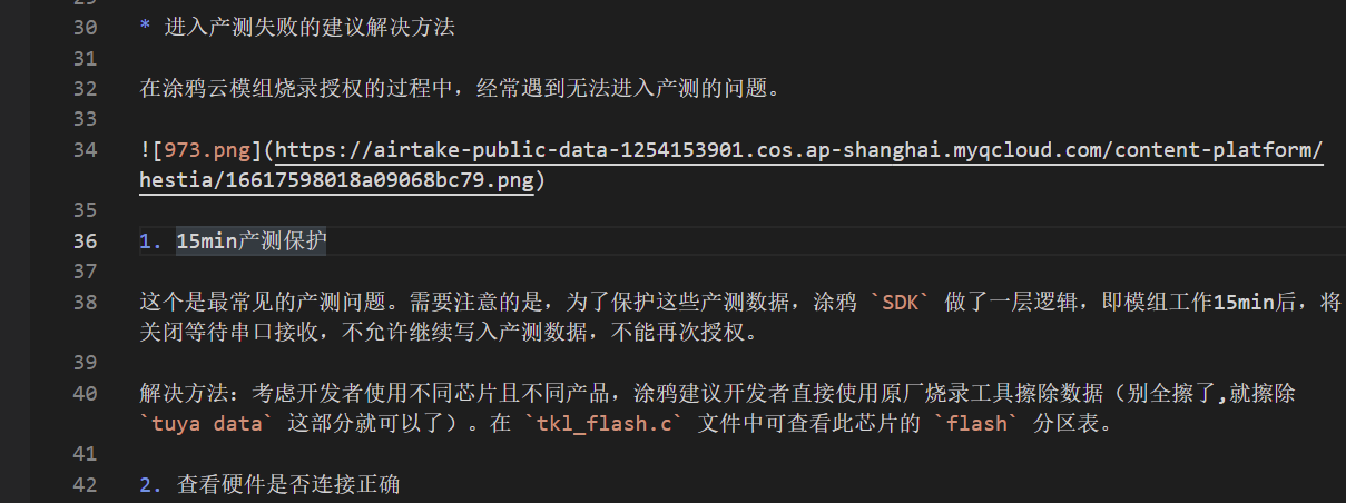

今天突然看到bk7231n的tuyaOS开发里有一段“进入产测失败的建议解决方法”,刚好我也有芯片进不了产测,想试一下看能不能解决,结果还是不行,有谁试过呀?

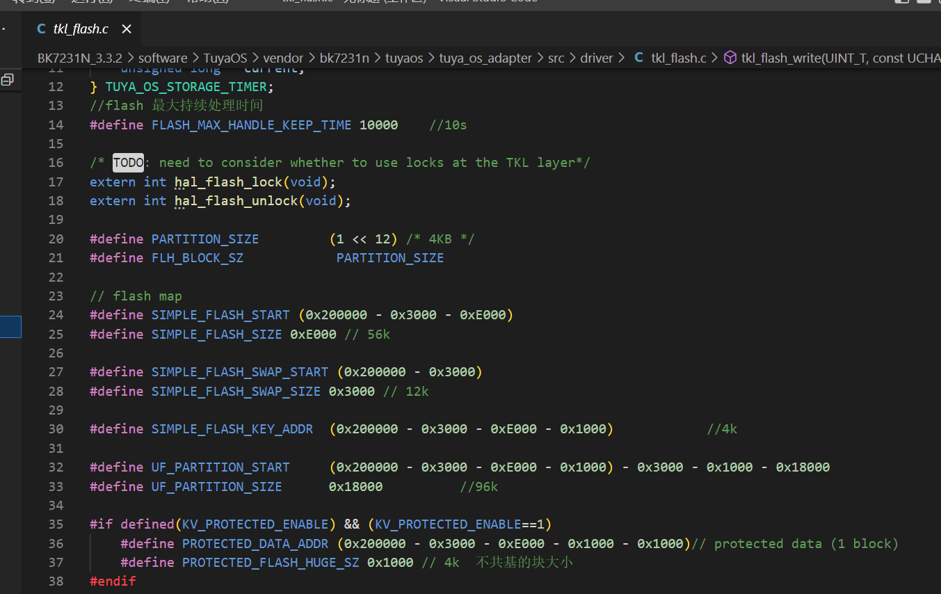

就擦除 tuya data 这部分就可以了,但这tuya data是哪一段地址?怎么看的?

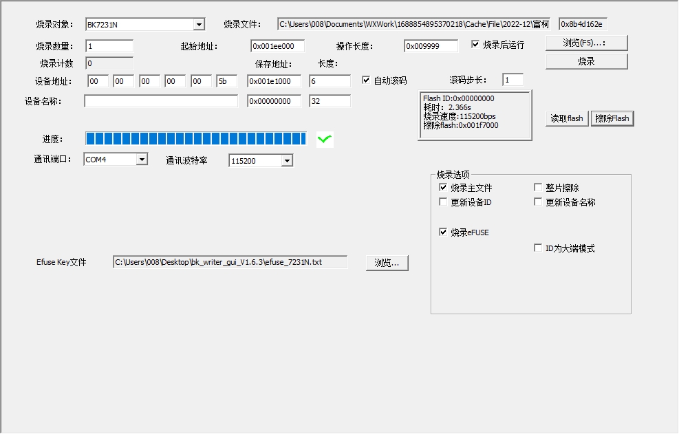

擦了还是进不了产测

擦除地址设置应为:
可参考文档:https://developer.tuya.com/cn/docs/iot/ ... 1%E8%B4%A5

此外,你还需要确定模组是否可以正常启动,如果无法正常启动需要重新烧录固件,确保模组能够正常启动运行才能够进入产测
