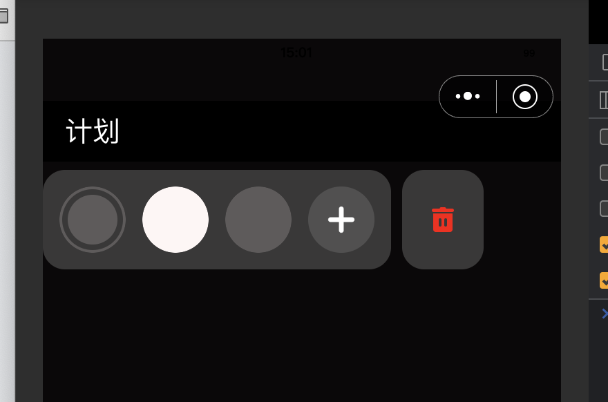

我尝试过使用{b:number,t:number},可渲染的结果如上图所示,显示的无色,下图是我的示例代码

const defaultColorList = [
    { b: 3, t: 541},
    { b: 1000, t: 541},
    { b: 2, t: 541},
  const [colorList, setColorList] = useState(defaultColorList);
  const [activeIndex, setActiveIndex] = useState(0);
  const handleAdd = () => {
    setColorList([
      ...colorList,
        // 传入新增的颜色值
        b: Math.round(Math.random() * 1000),
        t: Math.round(Math.random() * 1000),
  const handleDelete = (_colorList, _activeIndex) => {
    setColorList([..._colorList]);
    setActiveIndex(_activeIndex);
  const handleChecked = (colorItem: IColor, index: number) => {
    setActiveIndex(index);
     <LampColorCollection
        theme="dark"
        limit={6}
        activeIndex={activeIndex}
        colorList={colorList}
        onAdd={handleAdd}
        onDelete={handleDelete}
        onChecked={handleChecked}
按照你提供的颜色值 渲染出的是这样的

crisiron 2023年 Jan 13日 15:05
    { b: 3, t: 541},
    { b: 1000, t: 541},
    { b: 2, t: 541},
    setColorList([
      ...colorList,
        // 传入新增的颜色值
        theme="dark"
        limit={6}
        onAdd={handleAdd}
按照你提供的颜色值 渲染出的是这样的
可能和版本有关么?我的照明组件库使用的yarn安装的1.7.2,"@ray-js/components-ty-lamp": "1.7.2",
