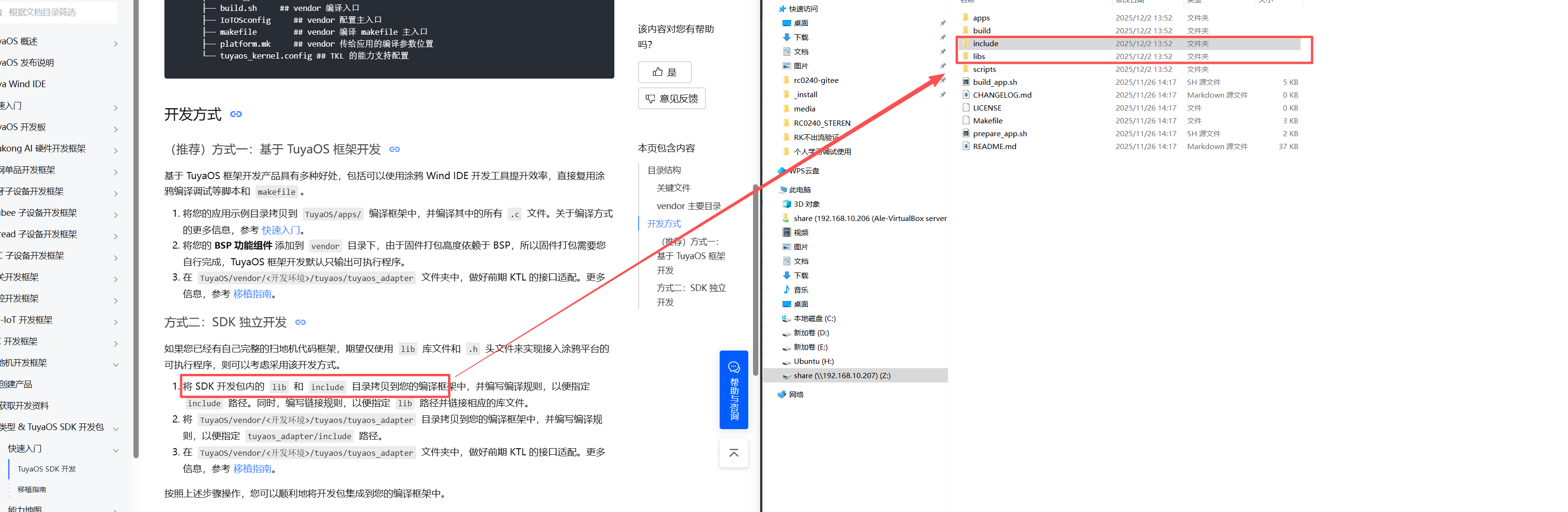

各位大佬,想请教一下,如果使用sdk独立开发,要用的头文件以及库是不是对应TuyaOS路径下的include 以及libs吗?——相应的对应关系如附件。还是说需要用extract_standalone_sdk.sh命令抽取出来的才是呢?
还请大佬们帮忙确认一下,谢谢!

要用extract_standalone_sdk.sh才行,这个脚本运行后,会拉取demo_tuyaos_adapter平台适配层代码
