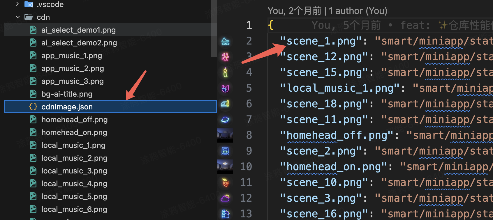

我的Ray小程序,今天上传版本了.
然后我拿手机测试了一下, 放在本地的图片 图标都能正常显示出来(其它功能都不受影响,就图片显示不出来).
凡是存储在CDN上的, 都没有显示出来.
我在Tuya MiniApp IDE上模拟器里面调试的时候, 一点问题都没有哇, 怎么发布后就显示不了呢?
是不是哪里还要配置一下? 哪位大神教教我.
谢谢!

上传后会有这种文件路径,使用如下代码就可以在任意地方展示图片了:
import cdnMap from '../../cdn/cdnImage.json';
import { getCdnUrl } from '@ray-js/ray';
function getCdnUrlPath(path: string) {
return getCdnUrl(
path,
cdnMap
const bg_ai_title = getCdnUrlPath('bg-ai-title.png');

是的,我就是这样使用的, 我在Tuya MiniApp IDE上模拟器里面调试的时候, 这样用一点问题都没有, 小程序发布后就显示不出来了.
