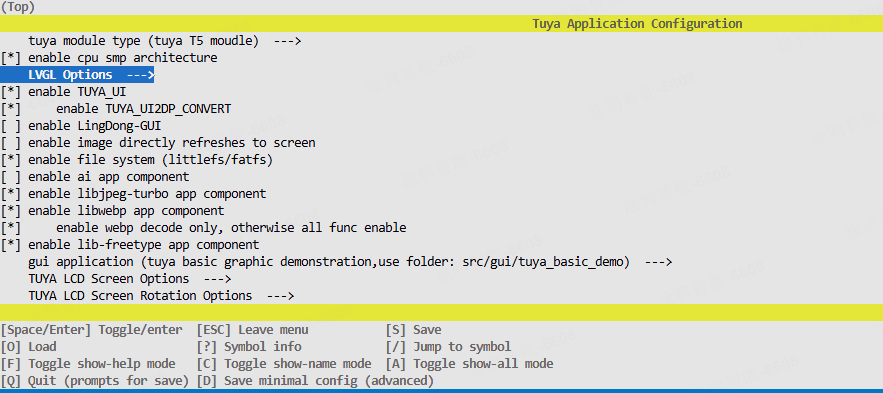

  • tuya module type:配置使用的模组,可选择T5或者T2模组。
  • enable cpu smp architecture:配置SMP结构,当前SDK为SMP结构,此功能必须打开。Image

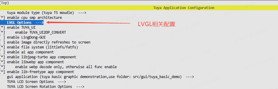

  • lvgl option:配置LVGL版本、LVGL线程优先级和栈大小等相关设置Image

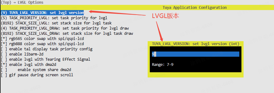

1.设置lvgl的版本,目前支持8和9的版本Image

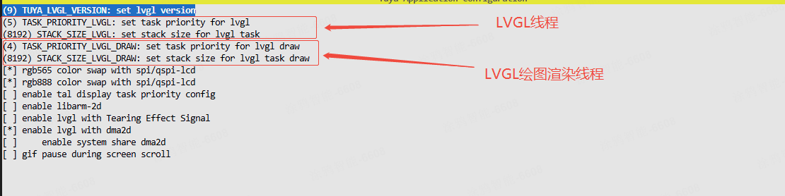

2.设置lvgl线程和绘图线程的优先级和栈空间的大小,可直接使用默认配置。Image

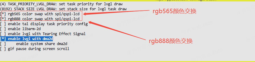

3.根据数据传输协议的字节顺序进行颜色交换,确保数据格式于LCD要求的格式一致。Image

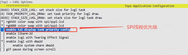

4.设置SPI线程优先级,可使用默认配置。

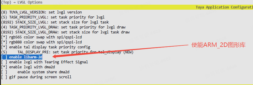

5.配置ARM_2D图形处理库

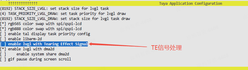

6.设置开启LVGL库对TE信号的处理支持,主要用于LVGL 通过相应的信号和回调机制处理优化撕裂问题,需配合LCD的刷新率一起调试

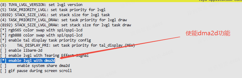

7.在lvgl中开启dma2d用于图形和图像处理任务Image

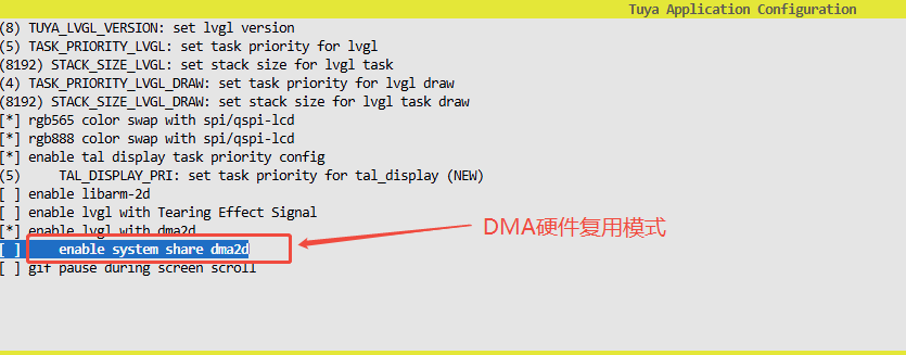

8.在enable lvgl with dma2d已开启的前提下,DMA硬件打开复用模式可以给多个用途使用,比如LVGL刷屏和摄像头,避免同时抢占

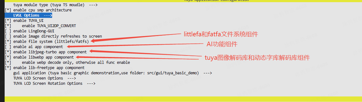

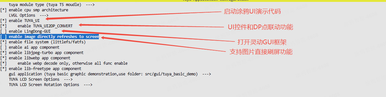

1.3 功能组件选择
  • enable TUYA_UI:打开UI功能将启动涂鸦UI演示代码
  • enable TUYA_UIDP_CONVERT:打开UI控件和DP联动能力,实现DP上报和下发通知
  • enable LingDong-GUI:配置后可以使用灵动GUI绘制UI页面
  • enable image directly refreshes to screen:支持图片直接刷屏功能,不使用LVGL;<span style="color:#F5222D">直接刷屏的图片长宽需要和屏幕物理长宽保持完全一致</span><span style="color:#172b4d">。x配置SMP结构后才能使用此功能</span>
  • enable file system:此配置支持用户使用littlefs和fatfs文件系统,使用flash和SD存储文件系统资源需打开。
  • enable ai app component:AI功能配置,支持音频功能,使用AI对话应用时需要打开此配置。
  • enable libjpeg_turbo app component、enable lib-freetype app componet:打开此配置后支持使用Tuya组件解码库,与原厂的解码库解耦,可选功能;不打开则默认使用原厂解码库。Image

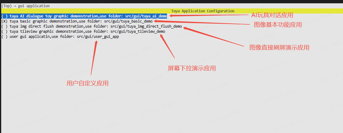

    1.4图形应用选择

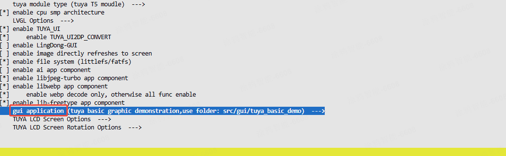

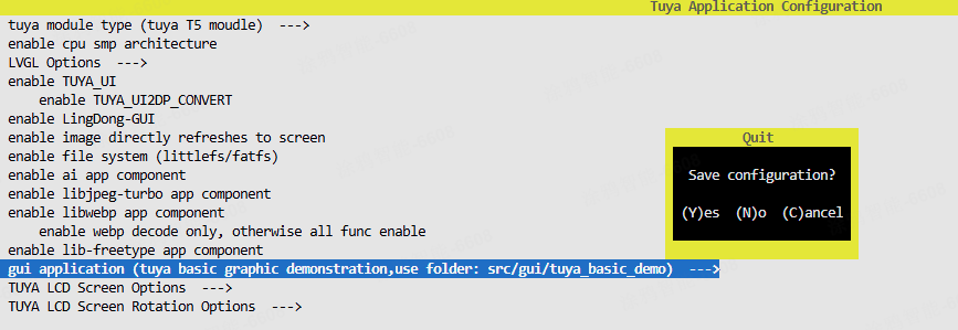

  • gui application:选择应用示例,可根据需要可选择不同的Tuya提供的应用demo或使用用户自己的应用。Image
  • tuya_ai_demo:AI玩具对话应用使用AI玩具应用时enable ai app component会强制同步打开;<span style="color:#F5222D">使用AI功能需要选择V8版本的LVGL。</span>
  • tuya_basic_demo:图像基本功能应用,包括基本组件、图像显示等
  • tuya_img_direct_flush_demo:图像刷屏演示应用,可以使用整张图片直接刷屏显示。使用时会同步强制打开image directly refreshes to screen配置。
  • tuya_tileview_demo:tileview拼接平铺视图控件应用示例,展示不同视图滑动切换效果。
  • user_gui_app:用户自己创建的应用,默认是没有这个目录的。用户需要自己创建应用并且文件名固定为user_gui_app并放置在src/gui目录下。

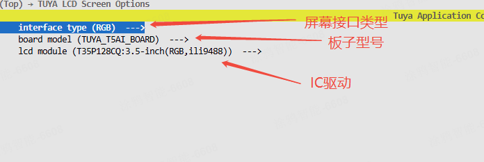

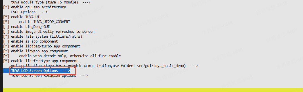

1.UI屏幕配置:除了选择使用tuya_ai_demo外的其他demo都需要用户自行选择屏幕相关硬件配置Image
  • TUYA LCD Screen Options:屏幕配置,根据模组的不同选择对应的屏幕接口类型,板子型号以及屏幕IC驱动,用户也可参照Tuya提供的相关驱动文件增加新的驱动。

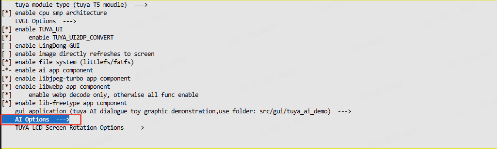

2.AI相关配置:gui application中选择tuya_ai_demo才需要配置相关硬件,具体配置请参考WUKONG_AI配置
