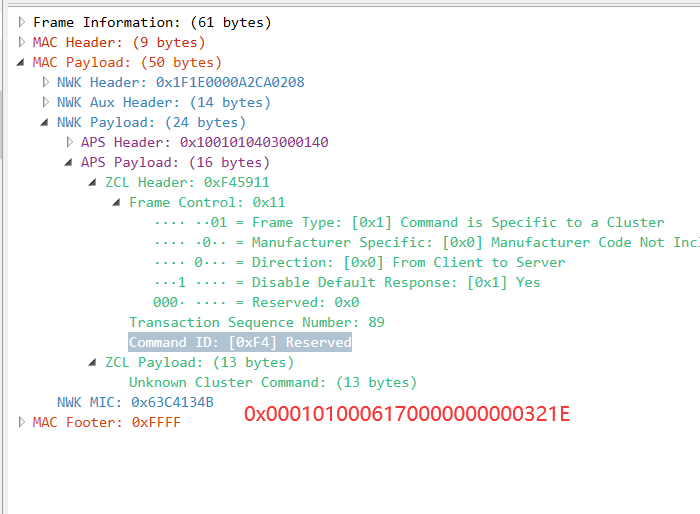

在zigbee SDK开发过程中,针对入睡计划等需要获取云端时间的,有什么函数接口可以调用?
现在能从网关处获取任务开始时间23:00,持续30分钟

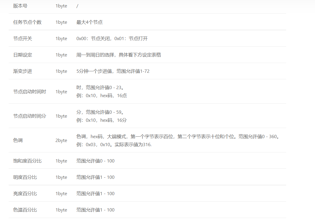

你好,如果需要新增生物节律、随机定时等DP点功能,3.6.0版本的SDK定时任务底层是不是需要自己实现?我看SDK里面没有相关逻辑。
huanghuan
Posts: 333
Re: TLSR8258 zigbee SDK 3.6.0怎么获取云端时间
1.生物节律等应用功能, SDK功能不包含此块,协议是公开的,需要应用自己实现
2.TLSR8258 zigbee SDK 3.7.1为目前最新开发框架版本,新增了错误码等功能,建议您更新使用,谢谢
