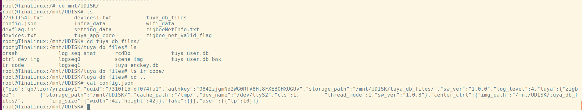

5.附件是log内容及tuya_dp_files目录的结构及config.json

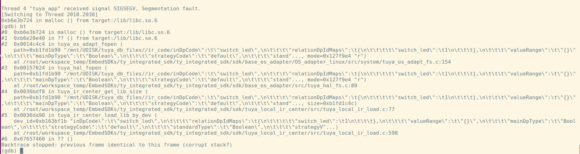

这是用gdb调试core文件的错误信息

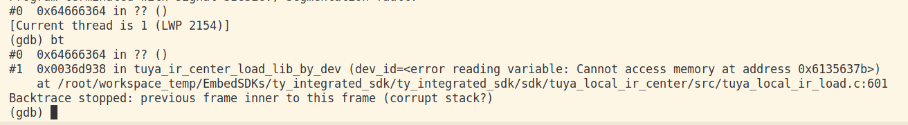

tuya_ir_center_load_lib_by_dev只会被tuya_ir_center_load_libs调用,并且两个函数都在同一个文件中。
堆栈打印的信息,调用tuya_ir_center_load_lib_by_dev的是一个未知地址,请检查编译的可执行程序是否正确
