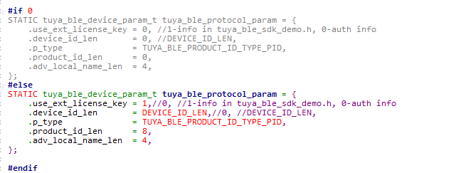

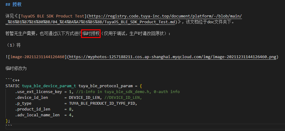

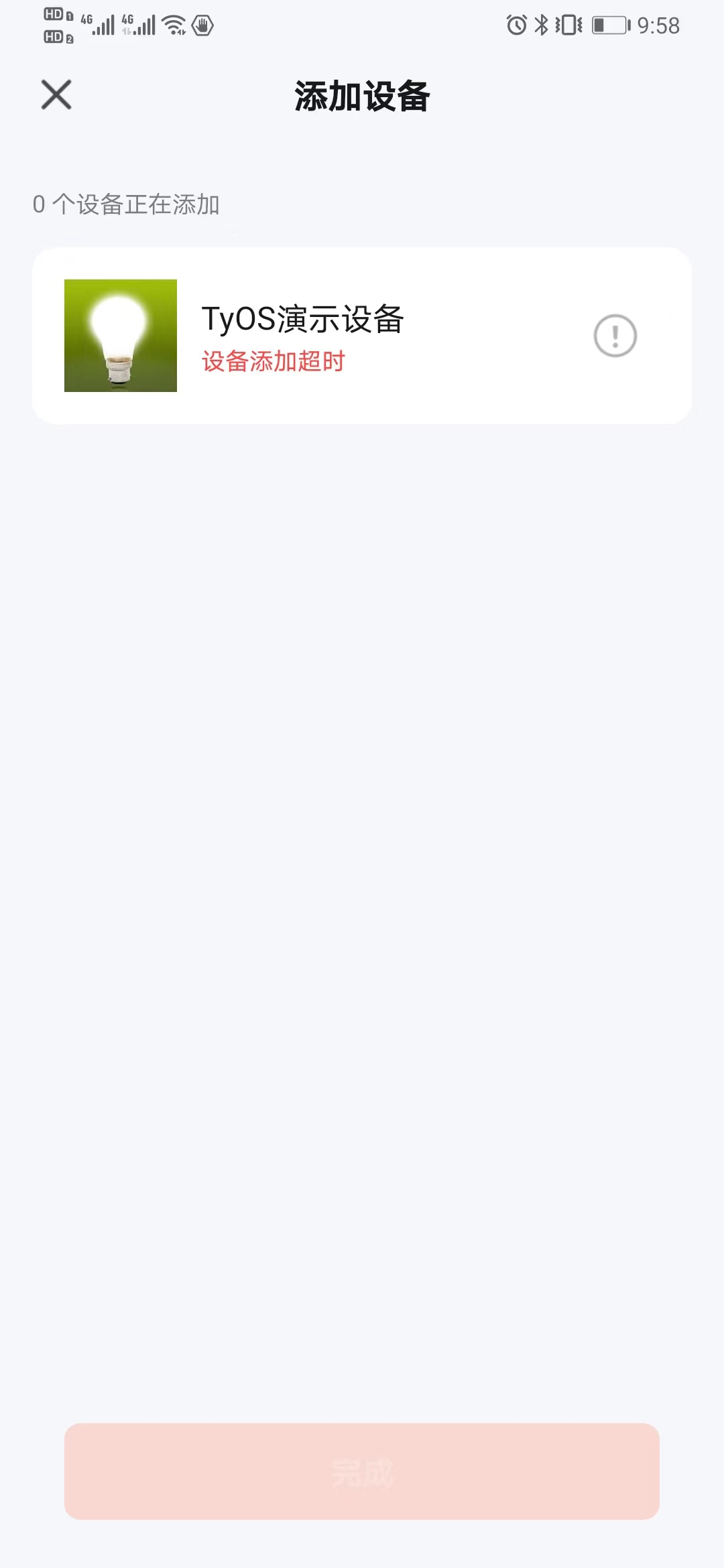

您好,涂鸦蓝牙BPU模组(PHY6222)使用,使用TuyaOS BLE SDK v3.5.4,基于tuyaos_demo_ble_peripheral进行开发,PID:3aubjk7p,目前只修改tuya_ble_protocol_param结构体的信息进行临时授权,如下图,涂鸦智能上可以发现设备,但连接超时,请问是什么原因呢

一般我们是使用原厂开发板进行调试的,使用的是外部低频晶振,所以默认设置为:
g_clk32K_config = CLK_32K_XTAL;
如果要使用模组(不带外部低频晶振),所以需要修改为:
g_clk32K_config = CLK_32K_RCOSC;
