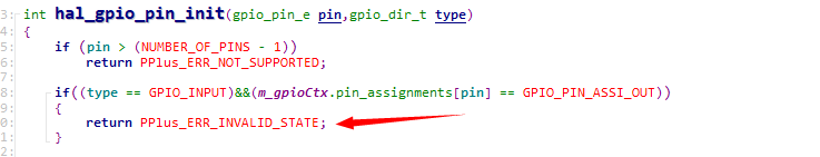

一个GPIO在输出模式下切换设置为输入模式失败,原因如图,请问需要怎么处理

这是PHY6222芯片原厂的接口,查了一下他们API的实现方式,在重复调用hal_gpio_pin_init接口之前,需要首先调用一次hal_gpioin_disable接口,逻辑上来讲是合理的
