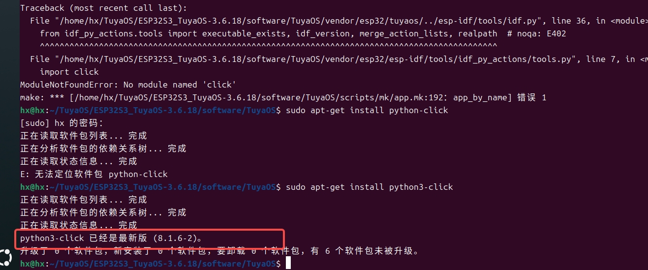

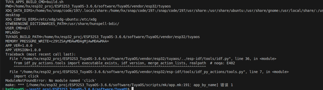

替换python之后,报了一个文档提及之外的问题。帮忙看看

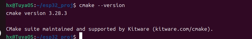

当前我用的CMake版本

python 需要安装click 包; 搜一下怎么安装

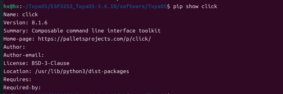

但是提示已经安装了最新的click

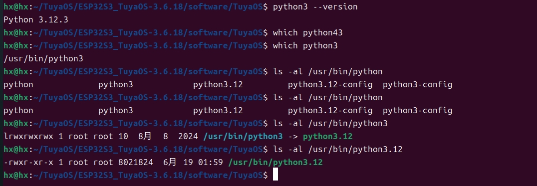

有没有可能是因为build_app.sh中指向的python与click的版本不匹配

我们推荐python 3.8。可以试试我们的虚拟镜像:https://www.tuyaos.com/viewtopic.php?t=1201
