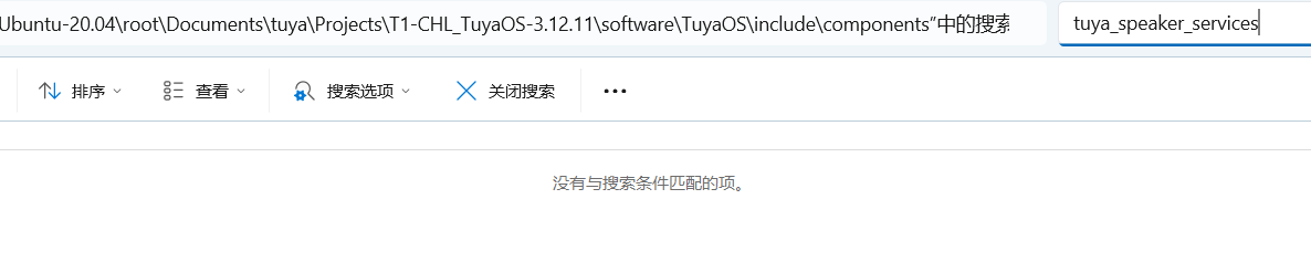

看看你的software/TuyaOS/include/tuya_speaker_services目录有没有这个文件。
scanway_lin
Posts: 13
Re: T1-CHL_TuyaOS-3.12.11编译缺少文件
没有这个文件
