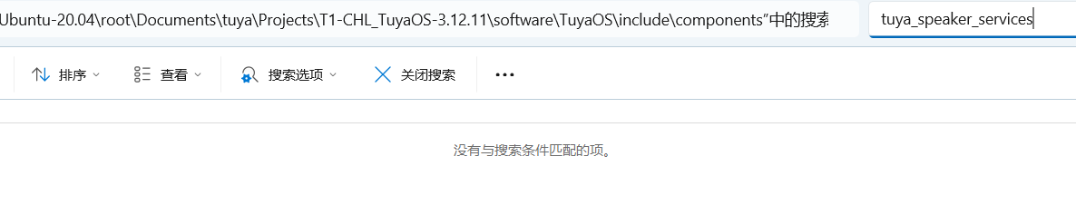

看看你的software/TuyaOS/include/tuya_speaker_services目录有没有这个文件。
scanway_lin
Posts: 26
Re: T1-CHL_TuyaOS-3.12.11编译缺少文件
没有这个文件

愚者千虑必有一得 2025年 Jul 1日 19:56
你这个demo是从哪里来的?不是T1的产品开发包吧?从别的地方copy过来的?T5的?
应该是我们demo 隔离没做好,那个ai toy的demo不是T1的,编译不了。
请问T1没有对应的ai toy demo吗?或者类似的。现在我手上的3.12.30版本的还是T5的demo
