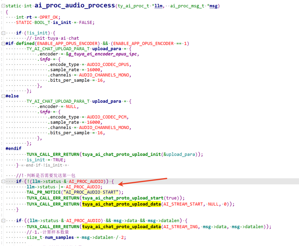

这里就有dump音频数据的命令。
如果你要在代码里判断,可以在tuya_ai_chat_proto_upload_data这个函数里判断data。

1、判断是否需要发送第一包是什么意思?什么场景下的呀?
