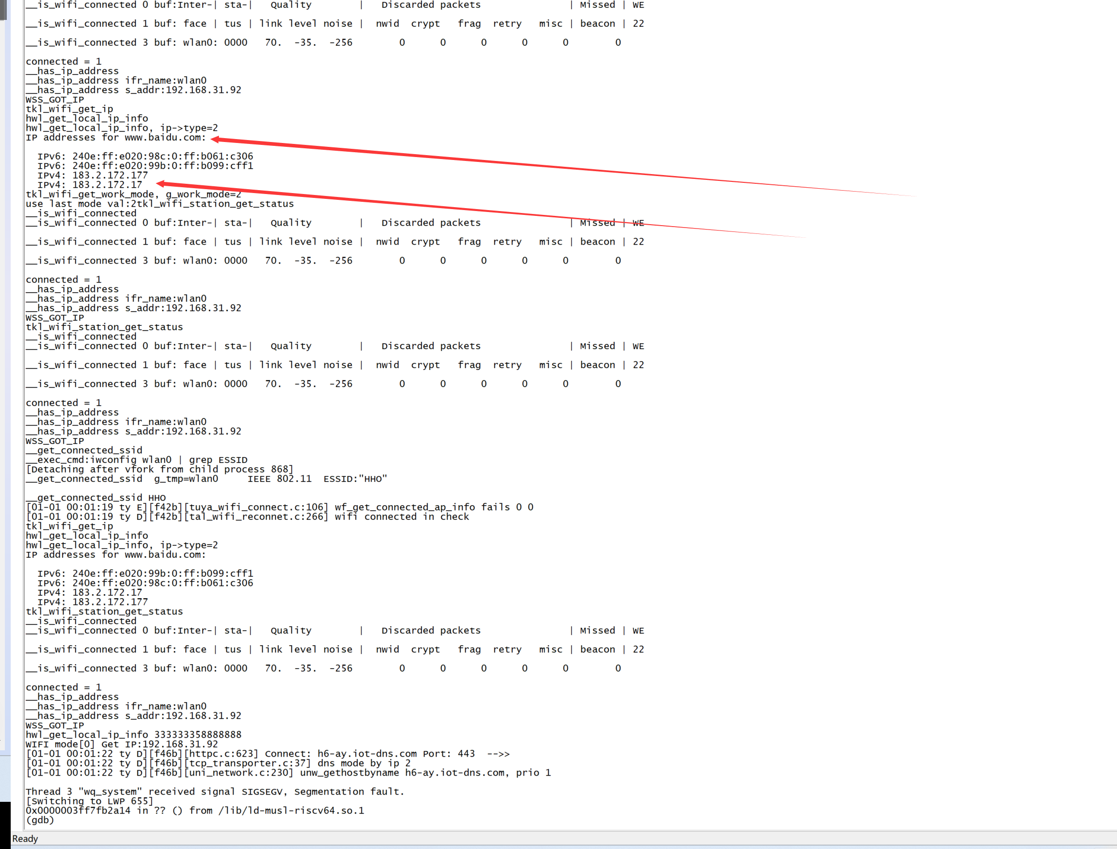

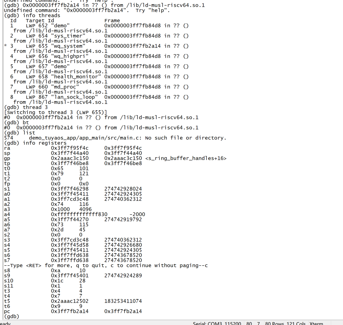

域名解释崩溃,实际程序退出后,ping 域名是可以的。gdb 信息如下

我们用getaddrinfo解析域名的,你可以试一下

Re: 域名解释崩溃,实际程序退出后,ping 域名是可以的。gdb 信息如下
不是。这个dns我们没源码。属于涂鸦上层的调用,且封装库了,我们就是适配wifi的关键接口
getaddrinfo是sdk调的,它是C库函数,你们要确保这个函数能被正确执行
附件是代码和log
有可能不算域名解析的问题。你再分析下core文件,现在信息有点儿少
没看出来栈信息指向是sdk的问题
