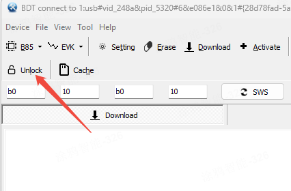

SDK 内集成了 flash 锁的功能,即固件烧录运行后会将代码段的 flash 锁起来,防止被程序篡改导致设备“变砖”。 所以在每次烧录时需要先解锁,可以使用泰凌烧录器上位机自带的解锁功能,参考下图(如果上位机无此按钮则需要更新上位机)

joey_nobug 2025年 Oct 28日 19:59SDK 内集成了 flash 锁的功能,即固件烧录运行后会将代码段的 flash 锁起来,防止被程序篡改导致设备“变砖”。 所以在每次烧录时需要先解锁,可以使用泰凌烧录器上位机自带的解锁功能,参考下图(如果上位机无此按钮则需要更新上位机)
好的。谢谢
