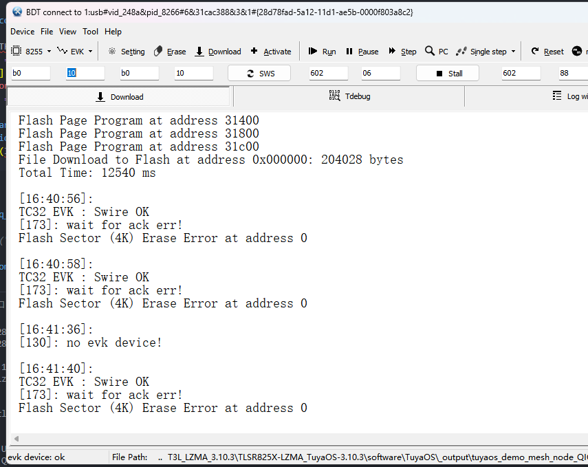

刚开始第一次用TLSR825X-LZMA_TuyaOS-3.10.3这个框架,我编译里面的demo例程,烧录到BT3L模组上,但是只能烧录一次,第二次就显示超时失败。不知该怎么解决,不知道是程序的问题,还是下载软件的问题
BT3L模组用BDT烧录一次程序后就被不能继续烧录了

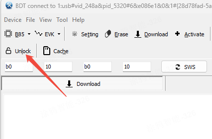

SDK 内集成了 flash 锁的功能,即固件烧录运行后会将代码段的 flash 锁起来,防止被程序篡改导致设备“变砖”。 所以在每次烧录时需要先解锁,可以使用泰凌烧录器上位机自带的解锁功能,参考下图(如果上位机无此按钮则需要更新上位机)
