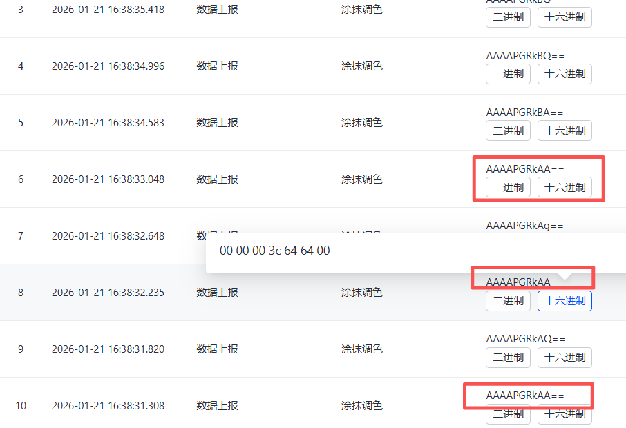

目前替换了aes-ccm.c,还是会重发数据,虚拟ID:6c0d47ac06cd1743a9b5dq 如下:
这里只看到了上报数据,下发数据看不到,能不能把手机断一下 wifi,可能连了局域网,看不到下发日志。通过外网控制后,对比下发的日志对比看下

scanway_lin 2026年 Jan 21日 16:44
这里的重传也有可能是网关业务层的重传,在下发数据后如果未收到设备回复,会重新下发。这种重传在设备的日志中是能够看到的。
因为下发与上报都是长包,可能时间一长会触发网关的超时重传策略,所以这里如果使用前面说的高级能力中的带 TID 下发的话则会对此场景有优化
