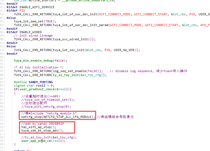

出现试产的模组进产测会复位,而同一个固件烧录到调试时使用的几个模组都正常;
当把netcfg_stop(NETCFG_STOP_ALL_CFG_MODULE)屏蔽,试产的模组进产测就正常,但会导致进产测时同时能配网,这个不符合产品设计要求,这个应该怎么解决,SDK版本是3.12.25

1、复位时的完整日志见附件
2、烧录后断电重新上电再进成品产测(产线上的产测)
3、产测如果放在soc init之前,进不了产测,工单咨询得到解析是:T5目前还不支持成品产测,详见工单:T202604270137,所以放在soc init之后,扫描到产测路由后,再手动关配网,才导致出现上述复位问题

综合日志+工单 T202604270137 可以确认:T5 SDK 3.12.25 当前不支持原生成品产测模式,只能走"开发产测 + 手动停止配网"的变通方案,而复位的根因是 soc init 之后 netcfg 已经是"运行状态",此时调 netcfg_stop(NETCFG_STOP_ALL_CFG_MODULE) 会走完整的 uninit 流程,与产测 Sniffer 模式切换抢资源。
一、为什么试产模组会复位(确认根因)
soc init 之后 netcfg 模块已经 start,Sniffer/Transporter/Session 都已经分配。此时执行 netcfg_stop(0):
// components/svc_wifi/src/wifi_netcfg/netcfg_module.c:369
int netcfg_stop(int type) {
    } else { /*停止所有的配网*/
        ptrWifiNetcfgFrameTransporter_t pTransporter = getWifiNetcfgFrameTransporter();
        pTransporter->stopTransporterFn();      // 停 Sniffer + 释放队列
        tuya_list_for_each(...) {               // 遍历所有已 start 模块调 stop
            ret = pHandler->stop(pHandler->type);
        netcfg_module_uninit();                 // 释放 session+链表
调试模组 OK、试产模组复位 的差异只可能来自 2 处:
  1. 授权/license 状态不同:试产模组第一次上电没有授权数据,netcfg 模块在 start 阶段可能还挂了一些未完成的异步任务(license 校验 / 硬重置保护),stop 时这些异步任务回调到已释放的 session 指针 → 野指针复位
  2. flash GW_WORK_STAT_MAG_S 状态不同:调试模组是"已配网/已激活"状态进产测,netcfg_stop 时各 handler 都是 !isStarted(跳过);试产模组是"未配网/白板"状态,ez_netcfg/ap_netcfg handler 的 isStarted=true,stop 回调执行到 stopTransporterFn 第二次(上面已经调过一次)→ 双重释放
可以烧录带 debug 信息的固件抓附件日志里复位前最后 300ms 的 PR_DEBUG 输出,重点关注 netcfg module stop type:0xXX 出现了几次、是否有 null pointer / assert / page fault。
