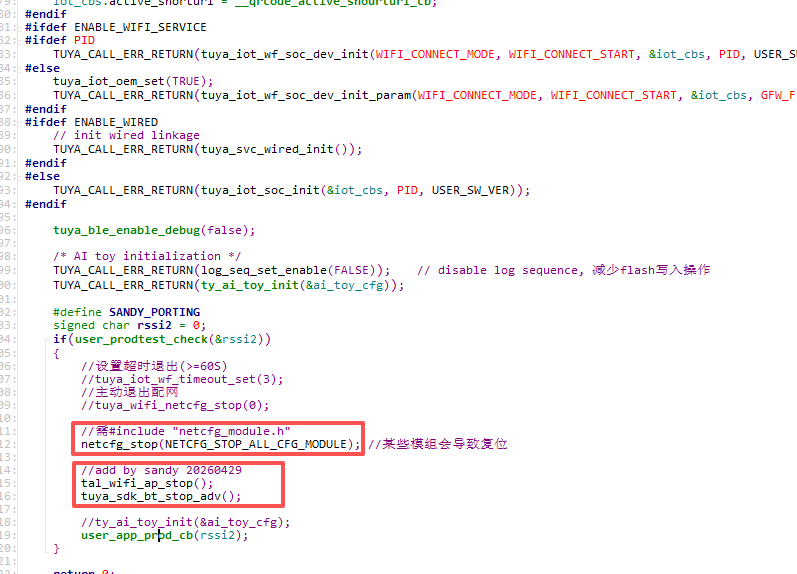

出现试产的模组进产测会复位,而同一个固件烧录到调试时使用的几个模组都正常;
当把netcfg_stop(NETCFG_STOP_ALL_CFG_MODULE)屏蔽,试产的模组进产测就正常,但会导致进产测时同时能配网,这个不符合产品设计要求,这个应该怎么解决,SDK版本是3.12.25

1、复位时的完整日志见附件
2、烧录后断电重新上电再进成品产测(产线上的产测)
3、产测如果放在soc init之前,进不了产测,工单咨询得到解析是:T5目前还不支持成品产测,详见工单:T202604270137,所以放在soc init之后,扫描到产测路由后,再手动关配网,才导致出现上述复位问题
