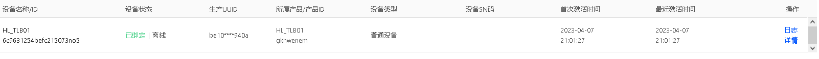

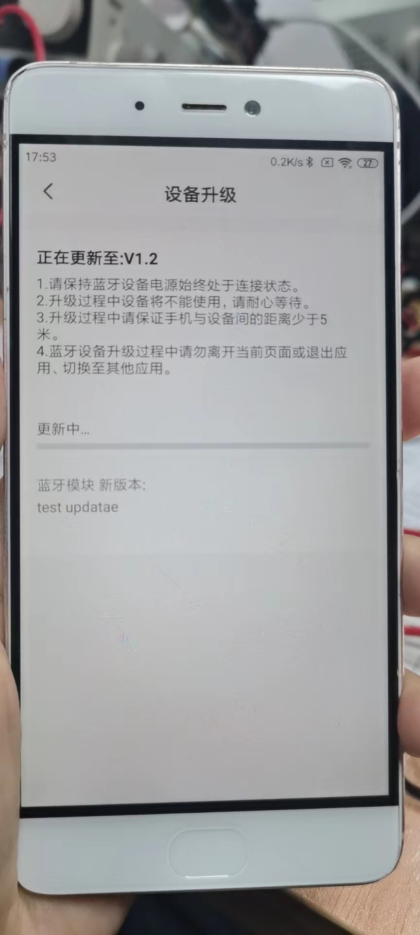

phy6222 meshsig 开发,出现app收到升级提示,点开后,一直卡在升级页,没有升级进度

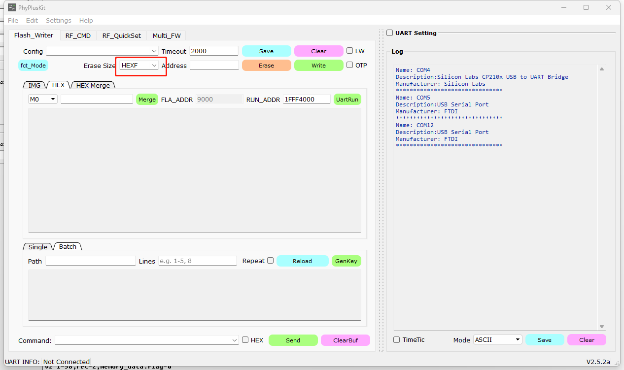

如果使用奉加微原厂的工具的话,选择先擦除再烧录的话是会将 授权信息 擦掉的。
可以选择使用 HEXF 模式烧录,不需要擦除,直接烧录,上位机会自动擦除需要擦除的flash,做到只更新代码区,不会擦除 用户区数据。
参考下图红框:

原产的工具,不是涂鸦烧录工具

用你这个方法试了,设备添加时会超时,
Re: Phy6222 mesh sig 升级问题
这种方式的刷机文件 是不是UA.bin 不是Qio.bin

这几个配置有没有影响
1.设备进入烧录模式
2.选择固件并烧录
3.烧录完成
我现在用这个文档上写的方式, 刷写模块上的程序,程序正常,但升级还是提示失败
