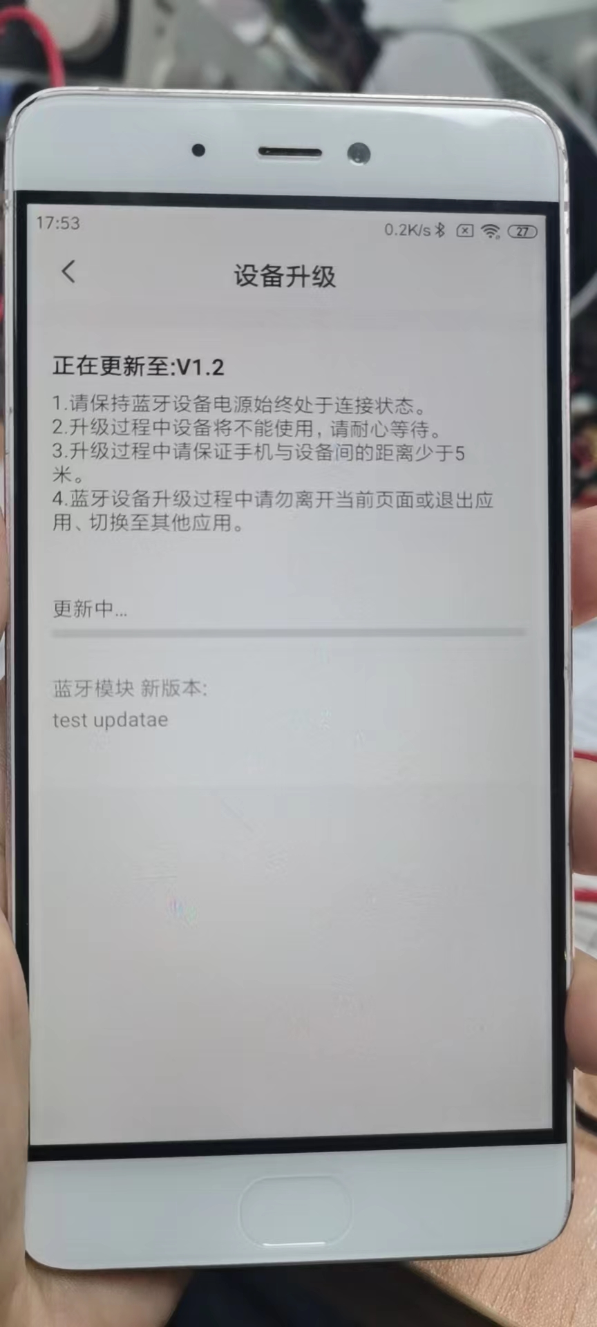

Posts: 25
phy6222 meshsig 开发,出现app收到升级提示,点开后,一直卡在升级页,没有升级进度

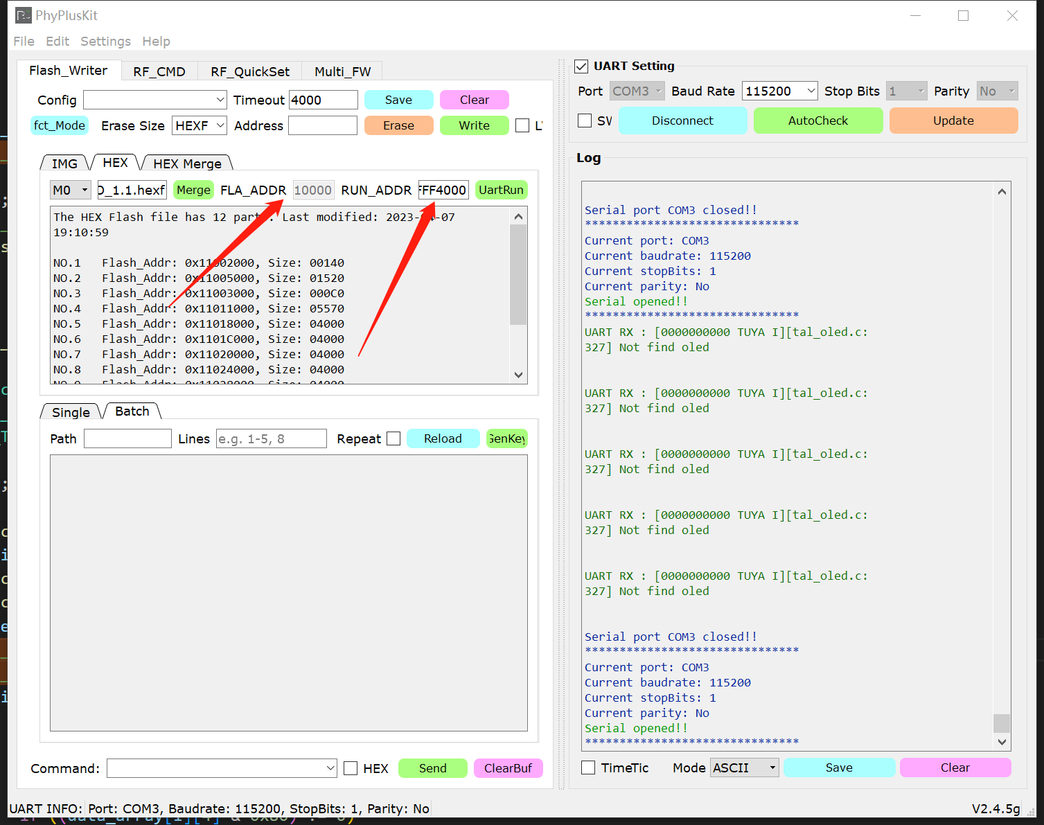

joey_nobug
Posts: 159
Re: Phy6222 mesh sig 升级问题
如果使用奉加微原厂的工具的话,选择先擦除再烧录的话是会将 授权信息 擦掉的。
可以选择使用 HEXF 模式烧录,不需要擦除,直接烧录,上位机会自动擦除需要擦除的flash,做到只更新代码区,不会擦除 用户区数据。
参考下图红框:

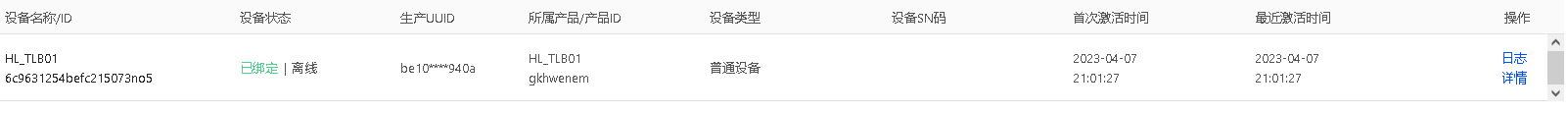

漠杨sronger
Posts: 25
用你这个方法试了,设备添加时会超时,
